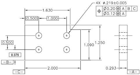

Durch eine zusammengesetzte Toleranz werden zwei Toleranzwerte für dieselbe geometrische Eigenschaft eines Objekts bzw. für mehrere Objekte mit unterschiedlichen Anforderungen an Bezugswerte festgelegt. Der eine Toleranzwert bezieht sich auf ein Muster von Features, der andere auf jedes Feature innerhalb des Musters. Die Toleranz für einzelne Elemente ist enger als die Mustertoleranz.
In der folgenden Abbildung befindet sich an der Schnittstelle von A und B die Bezugsachse, d. h. die Stelle, von der aus die Position des Musters berechnet wird.
Eine zusammengesetzte Toleranz könnte sowohl den Durchmesser des Lochmusters als auch den Durchmesser jedes einzelnen Lochs angeben (siehe folgende Abbildung).
Wenn Sie in eine Zeichnung zusammengesetzte Toleranzen einfügen, geben Sie die erste Zeile eines Toleranzrahmens ein und wählen dann für die zweite Zeile dasselbe Symbol für die geometrische Eigenschaft. Das Feld, in dem sich dieses Symbol befindet, wird auf zwei Zeilen erweitert. Sie können nun eine zweite Zeile mit Toleranzsymbolen erstellen.
