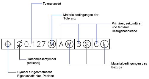

Geometrische Toleranzen werden in Form- und Lagetoleranzen eingefügt. Diese Rahmen enthalten alle Toleranzinformationen für eine einzelne Bemaßung. Geometrische Toleranzen können mit oder ohne Führungslinien erstellt werden, je nachdem, ob Sie sie mit dem Befehl TOLERANZ oder mit den Optionen der Befehle FÜHRUNG und SFÜHRUNG erstellen.
Toleranzrahmen bestehen aus mindestens zwei Teilen. Der erste Toleranzrahmen umfasst ein Symbol, das die geometrische Eigenschaft darstellt, auf die eine Toleranz angewendet wird, zum Beispiel Position, Profil, Form, Ausrichtung oder Lauf. Formtoleranzen steuern Geradheit, Ebenheit, Kreisform, Zylindrizität; Profile steuern Linien und Flächen. In der Abbildung wird die Eigenschaft Position gezeigt.
