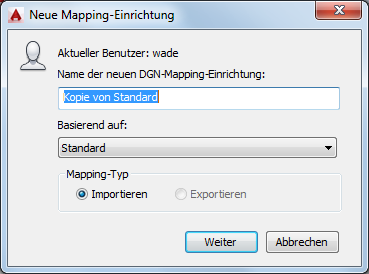

Richtet das Mapping für den Import und Export von DGN-Dateien ein.
Die folgenden Optionen sind verfügbar:
Zeigt den Anmeldenamen des Benutzers an.
Gibt den neuen Namen der Mapping-Einrichtung an.
Gibt die Mapping-Einrichtung an, die als Basis für die neue Mapping-Einrichtung dienen soll. Für die neue Mapping-Einrichtung müssen Sie dann nur die Eigenschaften ändern, die sich von den Eigenschaften des Basisstils unterscheiden.
Legt fest, welche Art von Mapping-Einrichtung erstellt werden soll.
Gibt einen Import-Mapping-Typ an.
Gibt einen Export-Mapping-Typ an.
Öffnet das Dialogfeld DGN-Mapping-Einrichtung ändern. Je nach ausgewähltem Mapping-Typ (Import oder Export) wird das entsprechende Dialogfeld Import/Export angezeigt.
