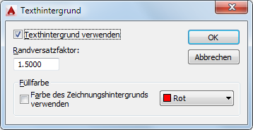

Steuert die Verwendung eines undurchsichtigen Hintergrunds für Absatztext.
Die folgenden Optionen sind verfügbar:
Versieht den Text mit einem undurchsichtigen Texthintergrund.
Gibt den Textrand für den undurchsichtigen Hintergrund an. Der Wert basiert auf der Texthöhe. Der Faktor 1.0 entspricht exakt dem Absatztextobjekt. Der Faktor 1.5 erweitert den Hintergrund um das 0,5fache der Texthöhe.
Legt die Hintergrundfarbe fest.
Der eingeblendete Hintergrund hat dieselbe Farbe wie der Hintergrund der Zeichnung.
Gibt eine Farbe für den undurchsichtigen Hintergrund an. Sie können eine Farbe in der Farbliste auswählen oder auf Farbe auswählen klicken, um das Dialogfeld Farbe wählen zu öffnen.
