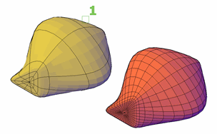

Vervielfacht die Anzahl der Flächen an ausgewählten Netzobjekten oder -Flächen.
Durch das Verfeinern eines Netzobjekts wird die Anzahl an bearbeitbaren Flächen erhöht, sodass zusätzliche Steuermöglichkeiten über feine Modellierungsdetails zur Verfügung stehen. Um die Systemleistung nicht zu beinträchtigen, können Sie anstelle des gesamten Objekts nur bestimmte Flächen verfeinern.
Durch das Verfeinern eines Objekts wird der Glättungsgrad, der dem Objekt zugeordnet worden war, wieder auf 0 (Null) gesetzt. Dieser Glättungsgrad wird zur neuen Basislinie für das Objekt. Damit kann der Glättungsgrad nicht mehr unter diesen Grad gesenkt werden. Durch das Verfeinern eines Unterobjekts wird der Glättungsgrad nicht zurückgesetzt.
