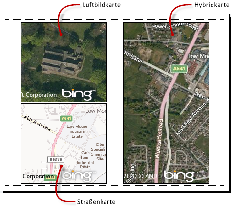

Kartenstile
Sie können die Karte als Satellitenbild (Luftbildstil-Karte) oder als Vektorbild (Straßenstil-Karte) anzeigen. Sie können die Karte auch als eine Mischung aus dem Übersichtsstil und Straßenstil anzeigen. Wenn der Zeichenbereich in mehrere Ansichtsfenster unterteilt ist, kann für jedes Ansichtsfenster ein anderer Kartenstil verwendet werden.
