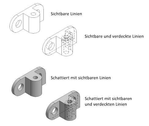

Legt den Anzeigestil für die Erstansicht fest.

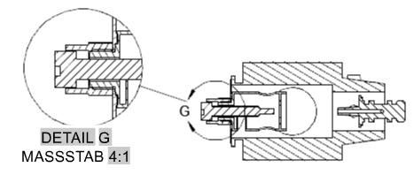

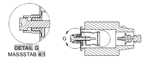

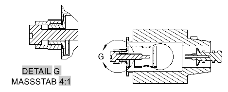

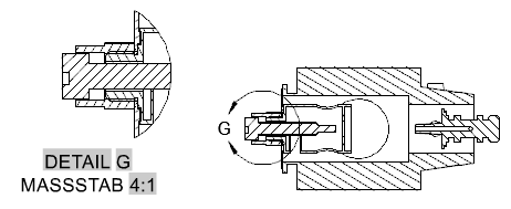

Gibt an, ob die Umgrenzung der Detailansicht kreisförmig oder rechteckig ist. Die vorgegebene Umgrenzung ist kreisförmig.
Legt fest, ob die Schraffur in der ausgewählten Schnitt- oder Detailansicht angezeigt wird
