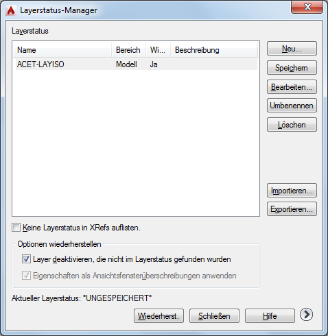

Speichert, verwaltet und stellt Layereinstellungssätze wieder her, die als Layerstatus bezeichnet werden.
Zeigt eine Liste der in der Zeichnung gespeicherten Layerstatus an. Sie können Layerstatus erstellen, umbenennen, bearbeiten und löschen.
Die folgenden Optionen sind verfügbar:
Listet die Layerstatus auf, die in der Zeichnung gespeichert wurden.
Gibt an, ob Layerstatus in XRefs angezeigt werden.
Erstellt und speichert einen neuen Layerstatus.
Zeigt das Dialogfeld Neuer zu speichernder Layerstatus an, in dem Sie einen neuen Layerstatus erstellen können, indem Sie einen Namen, Layereinstellungen und eine optionale Beschreibung eingeben.
Speichert die aktuellen Layereinstellungen in der Zeichnung im ausgewählten Layerstatus und ersetzt die zuvor gespeicherten Einstellungen. Darüber hinaus werden die Vorgabe-Einstellungen für Wiederherzustellende Layereigenschaften gespeichert.
Zeigt das Dialogfeld Layerstatus bearbeiten an, in dem Sie einen ausgewählten Layerstatus ändern können, welcher anschließend automatisch gespeichert wird.
Benennt den ausgewählten Layerstatus um.
Entfernt den ausgewählten Layerstatus.
Zeigt ein Standarddialogfeld zur Dateiauswahl an, in dem Sie eine zuvor exportierte Layerstatusdatei (.LAS) in die aktuelle Zeichnung laden können.
Layerstatus können aus allen DWG-, DWS- oder DWT-Dateien importiert werden. Durch das Importieren von Layerstatusdateien können zusätzliche Layer erstellt werden. Wenn eine Layerstatusdatei ausgewählt ist, wird das Dialogfeld Layerstatus auswählen angezeigt, in dem Sie die zu importierenden Layerstatus auswählen können.
Zeigt ein Standarddialogfeld zur Dateiauswahl an, in dem Sie den ausgewählten Layerstatus in einer Layerstatusdatei (LAS-Datei) speichern können.
Stellt die im angegebenen Layerstatus gespeicherten Layereinstellungen je nachdem, welche Einstellungen in der Spalte Wiederherzustellende Layereigenschaften aktiviert sind, wieder her.
Schließt den Layerstatus-Manager.
Wenn Sie einen Layerstatus wiederherstellen, werden neue Layer, für die keine Einstellungen gespeichert wurden, deaktiviert, sodass die Zeichnung genauso aussieht wie beim letzten Speichern des Layerstatus.
Wendet den ausgewählten Layerstatus als Layereigenschaften-Überschreibungen auf das aktuelle Layout-Ansichtsfenster an.
Diese Option steht nur in einem Layout in einem Layout-Ansichtsfenster zur Verfügung.
Zeigt weitere Optionen im Layerstatus-Manager an.
Wendet nur die angegebenen Layereigenschaften-Einstellungen an, wenn der angegebene Layerstatus wiederhergestellt wird.
Die Option Sichtbarkeit im aktuellen AF ist nur für Layout-Ansichtsfenster verfügbar, während die Optionen Ein/Aus und Gefroren/Getaut nur für Ansichtsfenster im Modellbereich verfügbar sind.
Wählt alle Layereigenschaften-Einstellungen aus.
Löscht alle Layereigenschaften-Einstellungen.
