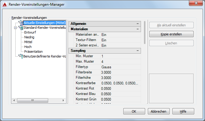

Legt Render-Voreinstellungen, d. h. wiederverwendbare Rendering-Parameter, zum Rendern eines Bilds fest.
Wiederverwendbare Rendering-Parameter werden als Render-Voreinstellungen gespeichert. Sie können aus einer Reihe bereits installierter Render-Voreinstellungen wählen oder eigene benutzerdefinierte Render-Voreinstellungen erstellen. Render-Voreinstellungen sind normalerweise so gewählt, um schnell Vorschau-Rendering erstellen zu können. Andere sind möglicherweise für langsamere, jedoch qualitativ hochwertigere Renderings ausgelegt.
Die folgenden Optionen sind verfügbar:
Zeigt eine Strukturansicht an, in der alle in der aktuellen Zeichnung gespeicherten Voreinstellungen aufgeführt sind. Es gibt zwei Arten von Render-Voreinstellungen: Standard und Benutzerdefiniert.
Sie können die Strukturansicht für standardmäßige und benutzerdefinierte Render-Voreinstellungen durch Ziehen neu ordnen. Auf die gleiche Weise könne Sie auch benutzerdefinierte Voreinstellungen neu ordnen. Die Standard-Voreinstellungen in der Liste Standard-Render-Voreinstellungen können nicht neu geordnet werden.
Bietet Einstellungen, die den Eigenschaften in der Palette Erweiterte Render-Einstellungen ähneln.
Gibt den Namen der ausgewählten Render-Voreinstellung an. Sie können eine benutzerdefinierte Voreinstellung auch umbenennen. Standard-Voreinstellungen können nicht umbenannt werden.
Zeigt eine Beschreibung der ausgewählten Voreinstellung an.
Zeigt den Namen eines Standbilds an, das der ausgewählten Voreinstellung zugeordnet ist. Auf diese Weise erhalten Sie eine visuelle Vorstellung davon, wie sich die Render-Einstellungen auf das gerenderte Bild auswirken.
Klicken Sie auf [...], um das Dialogfeld Bild angeben (ein standardmäßiges Dialogfeld zur Dateiauswahl) aufzurufen, in dem Sie nach einer Miniaturansicht suchen und diese für die zu erstellende Voreinstellung auswählen können.

Legt die ausgewählte Render-Voreinstellung als die Voreinstellung fest, die vom Renderer verwendet werden soll.
Kopiert eine Voreinstellung. Das Dialogfeld Render-Voreinstellungen kopieren wird angezeigt.
Löscht die ausgewählte benutzerdefinierte Render-Voreinstellung. Standard-Voreinstellungen können nicht gelöscht werden.
Zeigt eine Miniaturansicht für die ausgewählte Render-Voreinstellung an. Wenn die Miniaturansicht nicht angezeigt wird, können Sie eine aus der Einstellung Miniaturansicht unter Voreinstellungs-Info auswählen.
