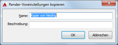

Erstellt eine Kopie einer vorhandenen Render-Voreinstellung
Sie können eigene benutzerdefinierte Voreinstellungen erstellen, die auf einer Kopie einer vorhandenen Render-Voreinstellung basieren. Sie können einen Namen und eine Beschreibung für die kopierte Voreinstellung angeben. Die neue Voreinstellung wird als eine der benutzerdefinierten Render-Voreinstellungen in der Liste Render-Voreinstellungen im Render-Voreinstellungs-Manager angezeigt.
Die folgenden Optionen sind verfügbar:
Geben Sie der kopierten Voreinstellung einen Namen. Voreinstellungsnamen müssen eindeutig sein.
Fügen Sie eine Beschreibung der benutzerdefinierten Voreinstellung hinzu.
Beschreiben Sie den Render-Effekt, der bei Verwendung der benutzerdefinierten Voreinstellung erzeugt wird. Diese Beschreibung kann ausführlicher als der Name der Voreinstellung sein.
Nachdem Sie die neue Render-Voreinstellung definiert haben, können Sie sie in der Liste Render-Voreinstellungen auswählen und die Render-Einstellungen ändern, die mit dieser Voreinstellung gespeichert werden sollen.
