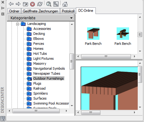

Sie können DesignCenter Online aufrufen, indem Sie in DesignCenter auf die Registerkarte DC-Online klicken. Sobald das Fenster von DesignCenter Online geöffnet ist, können Sie nach Inhalt suchen und diesen zur Verwendung in Ihrer Zeichnung herunterladen.
Sie können die Ansicht auswählen, indem Sie auf die Überschrift oben im linken Fensterbereich klicken.
Sobald Sie eine Auswahl festgelegt haben, wird der Inhalt in den Inhaltsbereich auf der rechten Seite geladen. Sie können ein Element im Inhaltsbereich auswählen, um es im Voransichtbereich zu anzuzeigen. Die Elemente können heruntergeladen werden, indem Sie sie aus dem Vorschaubereich in die Zeichnung oder auf die Werkzeugpalette ziehen, oder indem Sie sie auf Ihrem Computer speichern.

Sie verwenden die Ansicht Sammlungen, um die Kategorien des Online-Inhalts auszuwählen, die Sie in der Ansicht Kategorienliste anzeigen möchten.
