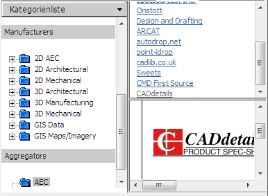

Mit DesignCenter Online können Sie Inhalt aus dem Internet herunterladen und in Ihren Zeichnungen verwenden.
Wenn Sie die Ansicht Kategorienliste verwenden, können Sie auf die Ordner im linken Fensterbereich klicken und deren Inhalt anzeigen. Die Ordner enthalten gegebenenfalls weitere Ordner.
Wenn Sie auf einen Ordner oder ein Element in einem Ordner klicken, wird der Inhalt im Inhaltsbereich angezeigt. Wenn Sie auf einen Block klicken, werden Grafikinformationen oder eine Beschreibung des Blocks im Vorschaubereich angezeigt.
Wenn Sie mithilfe von DesignCenter Online nach Online-Inhalt suchen, können Sie Elemente anhand von booleschen Ausdrücken oder Suchzeichenfolgen mit mehreren Wörtern in der Ansicht Suche abfragen. Sie können die Suche aufrufen, indem Sie auf das Symbol Suchen klicken oder oberhalb des linken Fensterbereichs aus der Dropdown-Überschriftenleiste Suche wählen.
Mithilfe der Ansicht Einstellungen können Sie festlegen, wie viele Kategorien und Elemente als Suchergebnisse oder bei der Ordnernavigation auf jeder Seite im Inhaltsbereich angezeigt werden.
Sie können wählen, in welcher Art von Inhalt Sie navigieren oder suchen möchten. Im Fenster Sammlungen können Sie auswählen, welche Inhaltsarten angezeigt werden sollen, wenn Sie DesignCenter Online öffnen. Wenn Sie beispielsweise Architekturblöcke in Ihren Zeichnungen verwenden, wählen Sie Sammlungen aus, die architektonische Elemente enthalten. Nachdem Sie eine Auswahl vorgenommen haben, werden die angegebenen Kategorien angezeigt.
Um Inhalt aus dem Internet herunterzuladen, suchen Sie nach dem Ordner, der über den gewünschten Inhalt verfügt. Klicken Sie anschließend auf die Miniaturansicht des Inhalts im Inhaltsbereich. Der Inhalt wird zusammen mit Informationen über den Inhalt im Vorschaubereich angezeigt. Sie können den Block direkt aus dem Vorschaubereich in eine Zeichnung oder auf eine Werkzeugpalette ziehen, oder Sie können ihn zur späteren Verwendung auf Ihrem Computer speichern.
