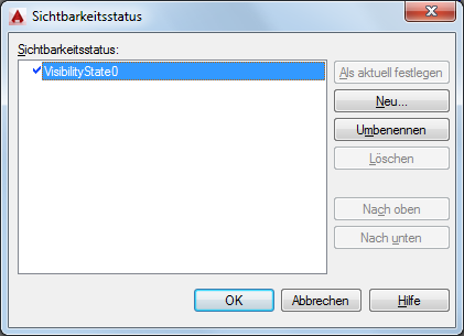

Dialogfeld Sichtbarkeitsstatus
Erstellt oder ändert Sichtbarkeitsstatus.
Liste der Optionen
Die folgenden Optionen sind verfügbar:
Sichtbarkeitsstatus
Listet die verfügbaren Sichtbarkeitsstatus für die aktuelle dynamische Blockdefinition auf. Die Reihenfolge dieser Liste spiegelt sich in der dynamischen Blockreferenz wider, wenn Sie auf den Griff klicken, um die Liste der Sichtbarkeitsstatus anzuzeigen. Der Status oben in der Liste entspricht dem Standardstatus für die Blockreferenz.
Als aktuell festlegen
Legt den ausgewählten Sichtbarkeitsstatus als aktuellen Status fest, der im Block-Editor angezeigt wird. Der vorgegebene Sichtbarkeitsstatus, der beim Einfügen eines Blocks in eine Zeichnung anzeigt wird, wird nicht geändert. Auch der angezeigte Sichtbarkeitsstatus von Blockreferenzen, die bereits in die Zeichnung eingefügt und bearbeitet wurden, wird nicht geändert.
Neu
Zeigt das Dialogfeld Neuer Sichtbarkeitsstatus an.
Umbenennen
Benennt den ausgewählten Sichtbarkeitsstatus um.
Löschen
Löscht den ausgewählten Sichtbarkeitsstatus.
Nach oben
Verschiebt den ausgewählten Sichtbarkeitsstatus in der Liste nach oben.
Nach unten
Verschiebt den ausgewählten Sichtbarkeitsstatus in der Liste nach unten.
