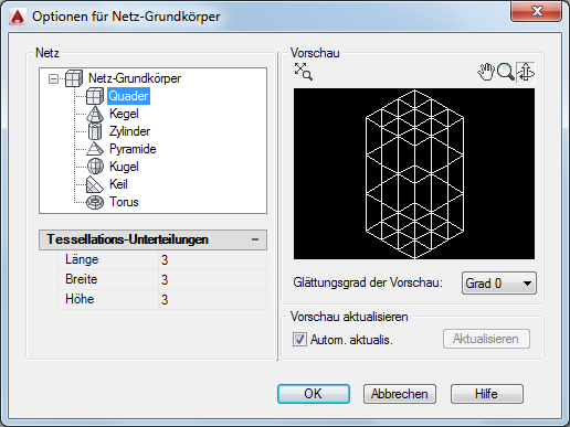

Dialogfeld Optionen für Netz-Grundkörper
Legt die Tessellations-Vorgaben für Grundkörper-Netzobjekte fest.
Die Vorgaben, die Sie im Dialogfeld Optionen für Netz-Grundkörper festgelegt haben, steuern die Darstellung von neuen Netzgrundkörper-Objekten. Netzgrundkörper schließen Quader, Kegel, Pyramiden, Zylinder, Kugeln, Keile und Tori (Ringe) ein.
Dieses Dialogfeld kann auch über die Dialogfelder Optionen und Netz-Tessellationsoptionen aufgerufen werden.
Liste der Optionen
Die folgenden Optionen sind verfügbar:
Netz
Gibt die ursprüngliche Netzdichte für jeden Typ von Netz-Grundkörper an, indem die Anzahl der Unterteilungen pro Seite angegeben wird.
Netz-Grundkörper
Gibt den zu ändernden Netz-Grundkörper an. Wählen Sie einen Grundkörpertyp (z.B. Quader oder Kegel) aus, dessen Einstellungen Sie unter Tessellationsunterteilungen anzeigen möchten.
Bestimmt für jeden ausgewählten Netz-Grundkörpertyp die vorgegebene Anzahl an Unterteilungen pro Seite.
Geben Sie einen neuen Wert ein, um die Anzahl an Unterteilungen für neue Netz-Grundkörper neu einzustellen.

Voransicht
Zeigt unterschiedliche Ansichten der vorgenommenen Änderungen an.
Schaltfläche Zoom Grenzen
Legt die Voransicht fest, sodass das Bild vollständig im Voransichtsfenster angezeigt wird.
Schaltfläche Pan
Verschiebt das Bild in horizontaler und vertikaler Richtung im Voransichtsfenster. Sie können die Pan-Funktion auch ausführen, indem Sie das Mausrad gedrückt halten, während Sie die Maus bewegen.
Schaltfläche Zoom
Ändert die Vergrößerung der Voransicht. Wenn die Schaltfläche gewählt ist, halten Sie die linke Maustaste gedrückt und ziehen die Maus nach oben bzw. unten, um die Ansicht zu vergrößern bzw. zu verkleinern.
Sie können auch jederzeit das Mausrad drehen, um die Ansicht zu vergrößern bzw. zu verkleinern.
Schaltfläche Orbit
Dreht die Voransicht im Voransichtsfenster, während Sie das Bild mit der Maus verschieben.
Voransichtsfenster
Zeigt ein Drahtmodellbeispiel der Einstellungen für Tessellationsunterteilungen an.
Sie können den visuellen Stil der Voransicht ändern, indem Sie im Kontextmenü die Optionen Verborgen, Drahtkörper, Konzeptuell, Realistisch, Grautöne, Skizzenhaft, Röntgen, Schattiert mit Kanten und Schattiert auswählen.
Glättungsgrad der Voransichten
Ändert das Voransichtsbild, sodass ein bestimmter Glättungsgrad wie angegeben dargestellt wird.
Das Ändern dieses Werts wirkt sich nicht auf den vorgegebenen Glättungsgrad für neue Netz-Grundkörper aus.
