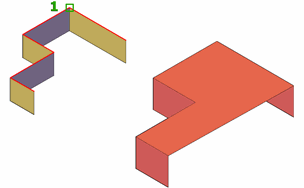

Erstellt eine Netzfläche, die offene Kanten miteinander verbindet.
Sie können Lücken in Netzobjekten schließen, indem Sie die Kanten der umgebenden Netzflächen auswählen. Um optimale Ergebnisse zu erzielen, sollten sich die Flächen auf derselben Ebene befinden.
Die folgenden Aufforderungen werden angezeigt:
Gibt an, welche Netzkanten die Umgrenzung für den Abschluss bilden. Klicken Sie auf die Kanten, um sie auszuwählen.
Wählt einzelne Kanten und fügt sie dem Auswahlsatz hinzu.
Versuchen, die geschlossene Schleife zu verketten? Legt fest, ob das Programm die Umgrenzungen der neuen Netzfläche bestimmt (J) oder ob die jeweiligen Kanten einzeln ausgewählt werden sollen (N).
