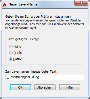

Dialogfeld Neuer Layer-Name
Fügt ein benutzerdefiniertes Präfix oder Suffix hinzu, um das Ordnen der Komponenten eines Schnittblocks zu erleichtern.

Klicken Sie im Dialogfeld Schnitt-Einstellungen in der Layerliste auf Neue Layernameneinstellungen.
Standardmäßig wird die gesamte Geometrie des Schnittblocks auf Layer 0 (Null) positioniert. Sie können jedoch Präfix- oder Suffix-Beschriftungen festlegen, um das Ordnen der Block-Komponenten wie Schnittmengenbegrenzungen und -füllungen zu erleichtern. Beim Einfügen des Schnittbocks werden seine Komponenten auf neuen Layern positioniert, deren Namen sich aus dem Namen des Layers, der das Schnittobjekt enthält, und dem von Ihnen festgelegten Präfix oder Suffix zusammensetzen. Wenn die Schnittebene Objekte auf zwei oder mehr Layern enthält, werden zwei oder mehr neue Objektlayer erstellt.
Sie könnten beispielsweise ein Suffix "_küche" erstellen und anschließend *ObjectByLayer*_küche im Dialogfeld Schnitt-Einstellungen unter Schnittmengenbegrenzung auswählen. Wenn Sie einen Schnittblock erstellen, der Objekte auf den Layern Wände und Schränke schneidet, werden zwei neue Ebenen zur Aufnahme der Blockgeometrie für Schnittmengenbegrenzungen erstellt: Wände_küche und Schränke_küche.

Liste der Optionen
Die folgenden Optionen sind verfügbar:
Hinzugefügter Texttyp
Gibt an, ob und wie identifizierender Text zum Layernamen für die Schnittblock-Komponente hinzugefügt wird.
  • Keine. Dem Layernamen wird kein zusätzlicher Text hinzugefügt. Die Schnittblock-Geometrie wird auf demselben Layer wie die Originalgeometrie positioniert
  • PräfixWenn im Dialogfeld Schnitt-Einstellungen die Layereigenschaft als *ObjectByLayer* festgelegt ist, wird die Bezeichnung vor dem Layernamen hinzugefügt.
  • Suffix. Wenn im Dialogfeld Schnitt-Einstellungen die Layereigenschaft als *ObjectByLayer* festgelegt ist, wird die Bezeichnung hinter dem Layernamen hinzugefügt.
Zum Layernamen hinzugefügter Text
Gibt den identifizierenden Text an, der dem Namen des Layers hinzugefügt wird, auf dem sich die Komponentengeometrie beim Einfügen des Schnittblocks befindet.
