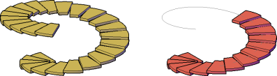

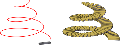

In Pfadanordnungen werden Elemente gleichmäßig entlang eines Pfads oder Pfadabschnitts verteilt.
Der Pfad kann als Linie, 2D-Polylinie, 3D-Polylinie, Spline, Spirale, Bogen, Kreis oder Ellipse angegeben sein.

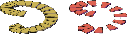

Anordnung der Elementverteilung
Die Verteilung der Elemente entlang des Pfads kann gemessen oder geteilt werden.
