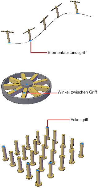

Die Art der Griffe und die dynamischen Menüoptionen richten sich nach der Art der Anordnung.

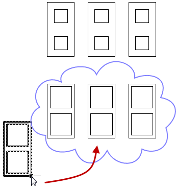

Ersetzen Sie ausgewählte Elemente durch andere Objekte. Elementüberschreibungen werden beibehalten. Sie können auch alle Elemente, die auf die ursprünglichen Quellobjekte verweisen, ersetzen oder einzelne zu ersetzende Elemente auswählen.
In diesem Beispiel werden drei der sechs Elemente in der Anordnung (siehe oben) durch Elemente mit größeren Fenstern ersetzt.

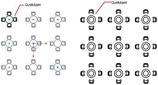

Um die Quellobjekte eines Elements zu bearbeiten, aktivieren Sie den Bearbeitungsstatus des ausgewählten Elements. Alle Änderungen, einschließlich der Erstellung neuer Objekte, werden sofort auf alle Elemente angewendet, die die gleichen Quellobjekte referenzieren. Speichern oder Verwerfen Sie Ihre Änderungen, um den Bearbeitungsstatus zu beenden.
