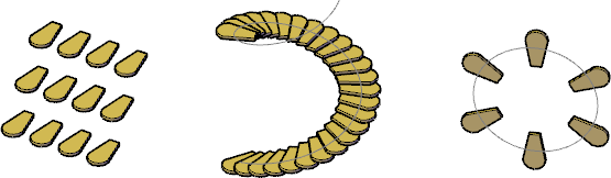

Erstellen Sie Kopien von Objekten in einem Muster, das als Anordnung bezeichnet wird.
Es gibt drei Arten von Anordnungen:
