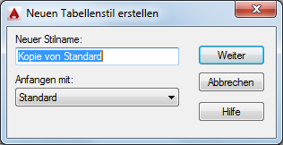

Dialogfeld Neuen Tabellenstil erstellen
Legt einen Namen für den neuen Tabellenstil fest und gibt den vorhandenen Tabellenstil an, auf dem der neue Tabellenstil basieren soll.
Liste der Optionen
Die folgenden Optionen sind verfügbar:
Neuer Stilname
Benennt den neuen Tabellenstil.
Anfangen mit
Legt einen vorhandenen Tabellenstil fest, dessen Einstellungen als Vorgabe für den neuen Tabellenstil übernommen werden.
Weiter
Öffnet das Dialogfeld Neuer Tabellenstil, in dem Sie den neuen Tabellenstil definieren können.
