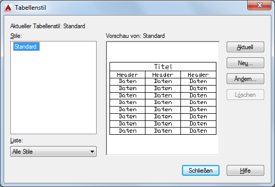

Dialogfeld Tabellenstil
Legt den aktuellen Tabellenstil fest und erstellt, ändert und löscht Tabellenstile.
Liste der Optionen
Die folgenden Optionen sind verfügbar:
Aktueller Tabellenstil:
Zeigt den Namen des Tabellenstils an, der neuen Tabellen zugewiesen wird.
Stile
Zeigt eine Liste der Tabellenstile an. Der aktuelle Stil ist markiert.
Liste
Legt den Inhalt der Liste Stile fest.
Vorschau von
Zeigt eine Voransicht des Stils an, der in der Liste Stile ausgewählt ist.
Aktuell
Macht den in der Liste Stile ausgewählten Tabellenstil zum aktuellen Stil. Alle neuen Tabellen werden mit diesem Tabellenstil erstellt.
Neu
Öffnet das Dialogfeld Neuen Tabellenstil erstellen, in dem Sie neue Tabellenstile definieren können.
Ändern
Öffnet das Dialogfeld Tabellenstil ändern, in dem Sie Tabellenstile ändern können.
Löschen
Löscht die in der Liste Stile ausgewählten Tabellenstile. Ein Stil, der in der Zeichnung verwendet wird, kann nicht gelöscht werden.
