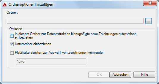

Gibt die für die Extraktion zu verwendenden Ordner an.
Die Zeichnungen in den ausgewählten Ordnern werden auf Datenänderungen überprüft.
Die folgenden Optionen sind verfügbar:
Gibt den Pfad zum ausgewählten Ordner an.
Klicken Sie auf die Schaltfläche [...], um den Ordner in einem Standarddialogfeld zur Dateiauswahl auszuwählen.
Bezieht neue Zeichnungen in die Datenextraktion ein, sobald sie dem Ordner hinzugefügt wurden. Das Dialogfeld Neue Zeichnungen gefunden wird angezeigt, sobald neue Zeichnungen hinzugefügt werden. Wenn diese Option aktiviert ist, werden die angegebenen Ordner als "Live-Ordner" bezeichnet. Wenn diese Option nicht aktiviert ist, werden die Ordner als "statische Ordner" bezeichnet.
Bezieht Zeichnungen, die in Unterordnern des ausgewählten Ordners enthalten sind, in die Datenextraktion ein.
Aktiviert ein Texteingabefeld für die Eingabe von Suchkriterien unter Verwendung von Platzhalterzeichen, um so nach bestimmten Zeichnungen zu suchen.
Dient zur Eingabe von Platzhalterzeichen. Folgende Zeichen sind gültig: ACR_Commands ACR_Sysvars body.xml chunkingACR.ksh chunkingACR.xsl current.xml files header.xml tmp.xml utf.xml ? .
