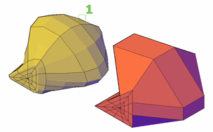

Vermindert den Glättungsgrad für Netzobjekte um eine Stufe.
Vermindern Sie die Glättung von ausgewählten Netzobjekten um eine Stufe. Sie können die Glättung nur von Objekten vermindern, deren Glättungsgrad 1 oder höher ist. Es ist nicht möglich, den Glättungsgrad von Objekten zu vermindern, die verfeinert wurden.
Sie können die Glättung von mehreren Objekten vermindern. Wenn die ausgewählten Objekte unterschiedliche Glättungsgrade aufweisen, wird deren jeweilige Stufe um 1 vermindert. Wenn der Auswahlsatz ungeeignete Objekte enthält, können sie herausgefiltert werden.
