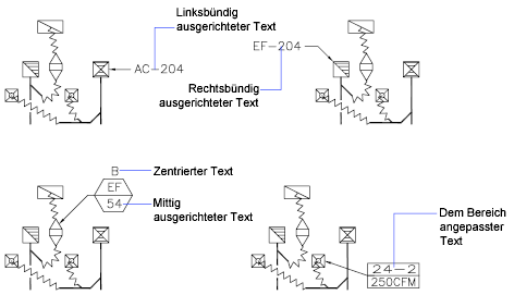

Sie können einzeiligen Text auch komprimieren, sodass er in den Zwischenraum der von Ihnen angegebenen Punkte passt. Bei dieser Option wird der Text in den zur Verfügung stehenden Raum eingepasst.

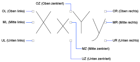

Beim Erstellen von Text können Sie diesen ausrichten. D. h., Sie können ihn mit einer der in den folgenden Abbildungen gezeigten Optionen ausrichten. Der Vorgabewert ist die zuletzt verwendete Ausrichtung, die Sie in der Zeichnung verwendet haben.
