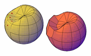

Schärft die Kanten ausgewählter Netz-Unterobjekte.
Sie können die Kanten von Netzobjekten schärfen oder falten. Durch das Hinzufügen von Falten werden Netzflächen und Kanten verformt, die an ausgewählte Unterobjekte angrenzen. Falten, die zu einem nicht geglätteten Netz hinzugefügt werden, sind erst sichtbar, nachdem das Netz geglättet wurde.
Sie können auch Falten auf Netzunterobjekte anwenden, indem Sie in der Eigenschaftenpalette den Faltentyp und Faltengrad ändern.
