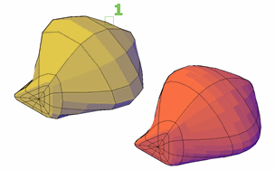

Erhöht den Glättungsgrad für Netzobjekte um eine Stufe.
Durch das Glätten wird die Anzahl an Facetten im Netz erhöht, was zu einem runderen Objekt führt.
Facetten sind die zugrundeliegenden Komponenten jeder Netzfläche. Sie können den Glättungsgrad bis auf den Wert von SMOOTHMESHMAXLEV steigern, solange die Anzahl an Flächen nicht den Wert der Systemvariablen SMOOTHMESHMAXFACE übersteigt. Wenn Sie mehrere Objekte mit unterschiedlichen Glättungsgraden auswählen, wird deren jeweilige Stufe um 1 erhöht.
