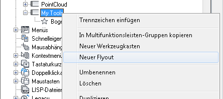

  2. Klicken Sie mit der rechten Maustaste auf den Werkzeugkasten, dem Sie einen Flyout-Werkzeugkasten hinzufügen möchten. Klicken Sie auf Neues Flyout.
    Ein neuer Werkzeugkasten (Werkzeugkasten1) wird erstellt, und ein neues Flyout, das den Werkzeugkasten referenziert, wird unten im ausgewählten Werkzeugkasten platziert.

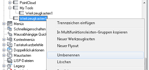

  3. Klicken Sie mit der rechten Maustaste auf den Werkzeugkasten mit der Bezeichnung Werkzeugkasten1 und nicht auf das Flyout. Klicken Sie auf Umbenennen, und geben Sie einen neuen Namen ein.
    Anmerkung: Durch Umbenennen des Werkzeugkastens ändert sich der Name des Flyouts nicht. Sie müssen das Flyout separat auswählen und umbenennen, wenn beide denselben Namen haben sollen.

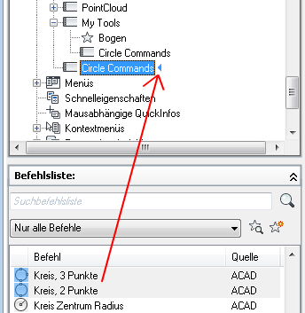

  4. Ziehen Sie im Bereich Befehlsliste den Befehl, den Sie dem Flyout Werkzeugkasten hinzufügen möchten, in den Bereich Anpassungen in <Dateiname>.
  5. Klicken Sie auf Anwenden.
