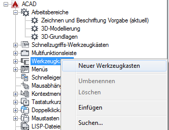

  1. Klicken Sie auf der Registerkarte Anpassen im Bereich Anpassungen in <Dateiname> mit der rechten Maustaste auf den Knoten Werkzeugkästen, und klicken Sie auf Neuer Werkzeugkasten.
    Ein neuer Werkzeugkasten (namens Werkzeugkasten1) wird an die letzte Stelle der Werkzeugkastenstruktur gesetzt.

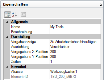

  3. Wählen Sie den neuen Werkzeugkasten aus, und aktualisieren Sie die Eigenschaften im Bereich Eigenschaften:
    • Geben Sie im Feld Beschreibung eine Beschreibung für den Werkzeugkasten ein.
    • Geben Sie im Feld Standardanzeige an, ob der Werkzeugkasten vorgabemäßig angezeigt werden soll, wenn die CUIx-Datei als partielle Anpassungsdatei geladen wird.
    • Geben Sie im Feld Ausrichtung die Ausrichtung für den Werkzeugkasten ein.
    • Geben Sie im Feld Vorgegebene X-Position eine Zahl für die verschiebbare oder fixierte Position des Werkzeugkastens ein.
    • Geben Sie im Feld Vorgegebene Y-Position eine Zahl für die verschiebbare oder fixierte Position des Werkzeugkastens ein.
    • Geben Sie im Feld Zeilen die Anzahl der Zeilen für einen verschiebbaren Werkzeugkasten ein.
    • Geben Sie im Feld Aliasse einen Alias für den Werkzeugkasten ein.

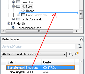

  1. Klicken Sie auf der Registerkarte Anpassen im Bereich Anpassungen in <Dateiname> auf das Pluszeichen (+) neben dem Knoten Werkzeugkästen, um ihn zu erweitern.
  2. Ziehen Sie im Bereich Befehlsliste den Befehl auf den Werkzeugkasten im Bereich Anpassungen in <Dateiname>, zu dem Sie ihn hinzufügen möchten
    Tipp: Sie können auch einen Befehl aus dem Bereich Befehlsliste auf die Voransicht des Werkzeugkastens im Bereich Werkzeugkasten-Voransicht ziehen und dort ablegen.
  3. Klicken Sie auf Anwenden.

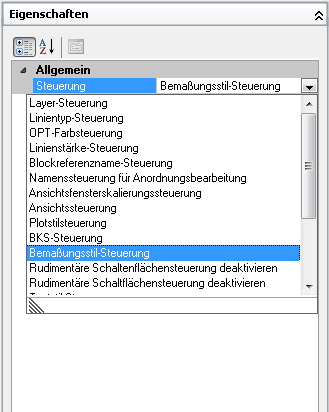

Ersetzen von Steuerelementen in einem Werkzeugkasten
  1. Klicken Sie auf der Registerkarte Anpassen im Bereich Anpassungen in <Dateiname> auf das Pluszeichen (+) neben dem Werkzeugkasten-Knoten, um ihn zu erweitern.
  2. Klicken Sie auf das Pluszeichen (+) neben dem Werkzeugkasten, für den Sie ein Steuerelement ersetzen möchten.
  3. Klicken Sie im Werkzeugkasten auf das Steuerelement.
  4. Klicken Sie im Bereich Eigenschaften im Feld Steuerung auf den Abwärtspfeil, um eine Liste mit allen verfügbaren Werkzeugkasten-Steuerelementen anzuzeigen.
  5. Wählen Sie ein Werkzeugkasten-Steuerelement, mit dem Sie das ursprüngliche Steuerelement ersetzen möchten.
  6. Klicken Sie auf Anwenden.

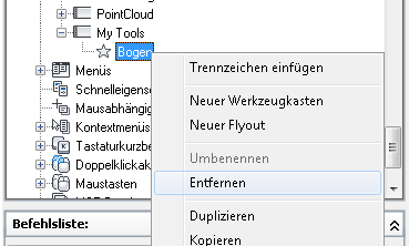

Entfernen eines Befehls oder Steuerelements
  2. Klicken Sie auf das Pluszeichen (+) neben dem Werkzeugkasten, in dem sich der Befehl bzw. das Steuerelement befindet, den bzw. das Sie entfernen möchten.
  3. Klicken Sie mit der rechten Maustaste auf den Befehl oder das Steuerelement, den bzw. das Sie entfernen möchten. Klicken Sie auf Entfernen.
    Tipp: Sie können einen Befehl oder ein Steuerelement auch aus der Werkzeugkasten-Voransicht entfernen, indem Sie den Befehl oder das Steuerelement aus der Voransicht herausziehen und ablegen.
  4. Klicken Sie auf Anwenden.

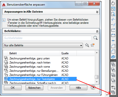

Hinzufügen eines Befehls zu einem Werkzeugkasten im Anwendungsfenster
  1. Zeigen Sie den Werkzeugkasten an, dem Sie einen Befehl hinzufügen möchten, indem Sie mit der rechten Maustaste auf eine Werkzeugkastenschaltfläche klicken. Klicken Sie auf den Namen des Werkzeugkastens, der angezeigt werden soll.
  2. Klicken Sie mit der rechten Maustaste auf eine beliebige Schaltfläche im Werkzeugkasten. Klicken Sie auf Anpassen.
  3. Ziehen Sie auf der Registerkarte Anpassen im Bereich Befehlsliste den hinzuzufügenden Befehl in den Werkzeugkasten, der im Anwendungsfenster angezeigt wird, und legen Sie ihn dort ab.
    Sie können die Position des hinzugefügten Befehls mithilfe des visuellen Indikators steuern.
  4. Klicken Sie im Editor für das Anpassen der Benutzeroberfläche (CUI-Editor) auf Anwenden.
