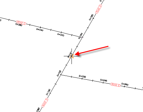

  3. Klicken Sie zum Angeben des Kreisverkehrmittelpunkts in der Zeichnung auf der Achse ROAD D auf die Station 0+140.

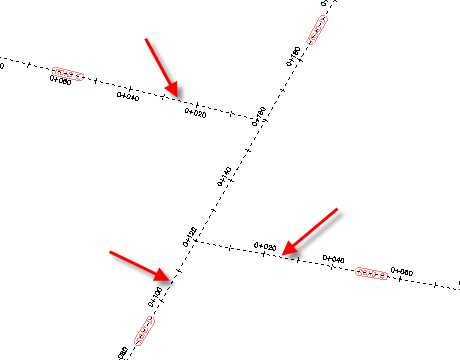

  4. Klicken Sie zum Angeben der Zu- und Ausfahrtsstraßen auf die Straßen C, D und E, wie in der Abbildung gezeigt. Drücken Sie die EINGABETASTE.

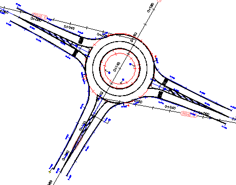

Prüfen der Kreisverkehrkomponenten
  1. Klicken Sie auf Fertigstellen.
    Der Kreisverkehr wird in der Zeichnung angezeigt. Beachten Sie, dass die Mittellinienachsen für die Zu- und Ausfahrtsstraßen bei Straße E und C mit einem Bogen erstellt wurden, der einen glatten Übergang von der übergeordneten Achse zur Zu- und Ausfahrtsstraße aufweist.
    Beachten Sie, dass Sie zwar Straße D als Zu- und Ausfahrtsstraße ausgewählt haben, jedoch nur eines ihrer Enden als Zu- und Ausfahrtsstraße erstellt wurde. Wenn eine Achse durch den Mittelpunkt eines Kreisverkehrs verläuft, wird nur das Achsende, auf das Sie klicken, als Zu- und Ausfahrtsstraße hinzugefügt. In Übung 2: Hinzufügen einer Zu- und Ausfahrtsstraße zu einem Kreisverkehr erfahren Sie, wie Sie das andere Ende als separate Zu- und Ausfahrtsstraße hinzufügen.

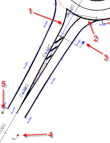

  2. Zoomen Sie in die Süd-Nord-Zu- und Ausfahrtsstraße.
    Beim Vergleichen dieser Zu- und Ausfahrtsstraße mit den anderen Straßen stellen Sie fest, dass für die Parameter, die Sie angegeben, jedoch nicht auf alle Zu- und Ausfahrtsstraßen angewendet haben, folgende Elemente abweichen (siehe folgende Abbildung):
    1. Der Fahrbahnteiler ist nicht geteilt.
    2. Die Haltelinie wird als gestrichelte Linie dargestellt.
    3. Das Zeichen zum Rechtsfahren (J5) verfügt über eine Führungslinie, die sich über die Kreisverkehrgeometrie hinaus erstreckt.
    4. Das Zu- und Ausfahrtszeichen (A25) für den Kreisverkehr ist 60 Meter von der Straßenkante der Kreisfahrbahn entfernt.
    5. Das Zeichen für die Ausfahrt aus dem Kreisverkehr (AB6) ist 50 Meter von der Straßenkante der Kreisfahrbahn entfernt.
