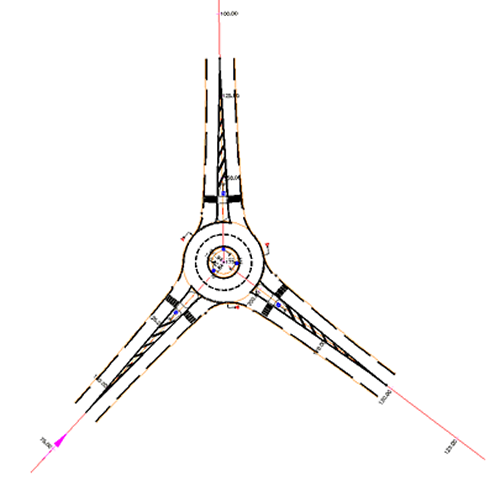

Die Kreisverkehrfunktionen enthalten verschiedene Befehle, mit denen Sie 2D-Kreisverkehre erstellen und bearbeiten können.
Mit den folgenden Komponenten können Sie schnell einen 2D-Kreisverkehr erstellen:
Ein mit dem Befehl Kreisverkehrsplatz erstellen erstellter Kreisverkehr ist eine 2D-Darstellung eines Kreisverkehrs, der keine vertikalen Daten zugewiesen sind. Die Form wird mit Achsen und Polylinien definiert. In der Übersicht ist weder ein Kreisverkehrobjekt noch ein Kreisverkehrknoten enthalten.

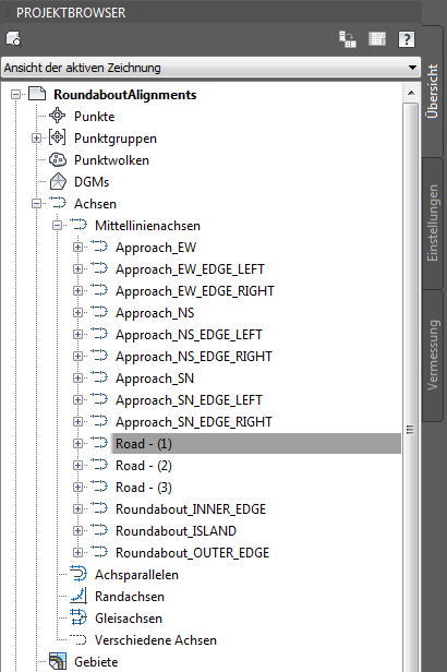

Bei der Erstellung eines Kreisverkehrs wird automatisch eine Gruppe neuer Achsen und Polylinien erstellt, die Kreisverkehrkomponenten darstellen. In der Übersicht werden dem Menüpunkt Achsen
Mittellinienachsen Kreisverkehrachsen hinzugefügt, wenn den Achsen kein Gebiet zugewiesen wurde.
Sind die ausgewählten Basisachsen Gebieten zugewiesen, werden die resultierenden Kreisverkehrachsen unter Gebiete
Achsen
Mittellinienachsen in der entsprechenden Sammlung Gebiete angezeigt.
Die Übersicht enthält keine für Kreisverkehre spezifische Sammlung. Die entstehenden Kreisverkehrachsen werden in der Übersicht in den Sammlungen unter Achsen
Mittellinienachsen oder Gebiete angezeigt. Einen Objekttyp "Kreisverkehr" gibt es nicht.

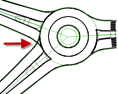

In Fällen, in denen sich die Randachsen für Zu- und Ausfahrtsstraßen beim Eintritt in den Kreisbereich des Kreisverkehrs überlappen, mischen sich die Randachsen nicht. Sie überlappen weiterhin leicht, wie in der nachstehenden Abbildung gezeigt.
