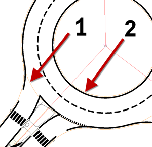

Diese Geometrie wird mit Achsen konstruiert, wie in der nachfolgenden Abbildung dargestellt. Der erste Pfeil (1) bezeichnet die Achse, die die Außenkante der Kreisfahrbahn definiert. Der zweite Pfeil (2) bezeichnet die Achse, die den inneren Rand der Kreisfahrbahn definiert. Es ist zusätzlich eine Kreisachse vorhanden, die die Mittelinsel in der Mitte des zentralen Bereichs des Kreisverkehrs definiert.
In der nachstehenden Tabelle sind die Standard-Namensgebungskonventionen zur Benennung dieser Achsen aufgeführt. Sie können das Präfix "Kreisverkehr" in einen Ihren Projektanforderungen besser entsprechenden Begriff ändern. Das Suffix "AUSSENKANTE" können Sie jedoch nicht bearbeiten.
