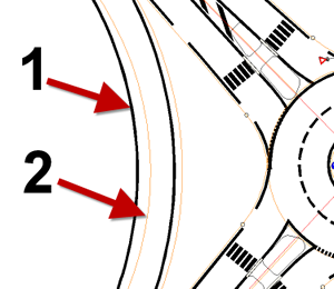

Ein Bypass wird mit zwei Achsen erstellt: eine für den linken und eine für den rechten Rand dieser Fahrspur. Als Polylinien erstellte Markierungen werden über die Achsen gelegt. Falls Sie die Polylinien-Straßenmarkierungen mit dem Griff bearbeiten und verschieben, wie in der nachstehenden Abbildung gezeigt, werden die Bypassachsen angezeigt.
Der erste Pfeil (1) bezeichnet die durchgehende Straßenmarkierungslinie (Polylinie). Der zweite Pfeil (2) bezeichnet die Bypassachse für den linken Rand des Bypasses.
