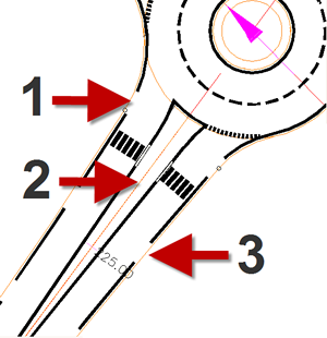

Diese Achsen für Zu- und Ausfahrtsstraßen (1 = Approach_EW_EDGE_LEFT, 2 = Approach_EW und 3 = Approach_EW_EDGE_RIGHT) werden in der folgenden Abbildung gezeigt.
Die Insel, das Konstruktionsdreieck und die Fahrbahnmarkierungen für die Zu- und Ausfahrtsstraße sind als Polylinien konstruiert.
