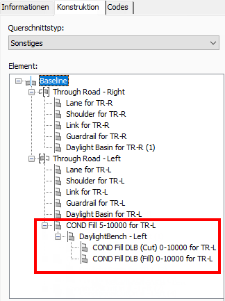

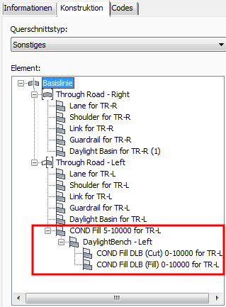

Der nächste Schritt besteht darin, jedem Querschnittsbestandteil im Bedingt-Querschnitt beschreibende Namen zuzuweisen. Das Zuweisen von aussagekräftigen Namen zu Querschnittsbestandteilen erleichtert deren Identifizierung, wenn Sie Ziele zuweisen, und erleichtert außerdem die Identifizierung von Querschnittsbestandteilen in der Sammlung Querschnittsbestandteile in der Übersicht.
Querschnittsbestandteile, die einer Seite eines Querschnitts hinzugefügt wurden, zeigen Standardnamen an, gefolgt von der Seite, der sie hinzugefügt wurden.
Nach dem Zuweisen von aussagekräftigen Namen zu Bedingt-Querschnittsbestandteilen besteht der abschließende Schritt darin, die 3D-Profilkörper-Ziele festzulegen.
