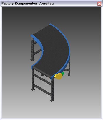

Mit Vorschau öffnen Sie das separate Fenster Factory-Objekt-Vorschau, in dem das ausgewählte Objekt angezeigt wird. Sie können das Fenster Factory-Objekt-Vorschau durch Klicken auf Registerkarte Factory Gruppe Werkzeuge Factory-Objekt-Vorschau im Dropdown-Menü Paletten aktivieren bzw. deaktivieren.

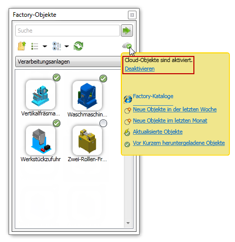

So aktivieren und deaktivieren Sie Cloud-basierten Inhalt.
Zum Herunterladen Cloud-basierter Objekte muss Cloud-basierter Inhalt aktiviert sein. Normalerweise ist Cloud-basierter Inhalt vorgabemäßig aktiviert, was rechts oben im Objekt-Browser durch das Symbol angezeigt wird.
Dieses Symbol wird im Objekt-Browser angezeigt, wenn Cloud-basierter Inhalt deaktiviert ist: . So aktivieren Sie Cloud-basierten Inhalt:
  1. Wenn Sie in einem Factory-Layout arbeiten, klicken Sie auf Registerkarte Factory Gruppe Optionen Factory-Optionen , um das Dialogfeld Factory-Optionen anzuzeigen.
  2. Wenn Sie nicht in einem Factory-Layout arbeiten, klicken Sie auf Registerkarte Erste Schritte Gruppe Factory-Start Factory-Optionen , um das Dialogfeld Factory-Optionen anzuzeigen.
  3. Klicken Sie auf die Registerkarte Objekte, und aktivieren Sie das Kontrollkästchen Cloud-basierte Objekte aktivieren. Deaktivieren Sie das Kontrollkästchen, um die Cloud-basierten Inhalt zu deaktivieren.
  4. Schließen Sie das Dialogfeld Factory-Optionen.
Tipp: Eine schnelle und einfache Möglichkeit zum Aktivieren oder Deaktivieren Cloud-basierter Inhalte besteht darin, auf das Symbol rechts oben im Objekt-Browser zu klicken oder den Cursor über dem Symbol zu bewegen. Sie können dann im Informationsfenster für Cloud-Objekte auf Aktivieren oder Deaktivieren klicken. Beachten Sie, dass in diesem Fenster auch Informationen zum Status von Cloud-basierten Objekten anzeigt werden und der Zugriff auf die webbasierten Factory-Kataloge möglich ist.

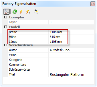

So ändern Sie Parameterwerte im Factory-Eigenschaften-Browser
Wenn ein Objekt aus dem Objekt-Browser platziert wurde, können Sie es auswählen und die verfügbaren Modellparameter oder Verschiedene Parameter im Factory-Eigenschaften-Browser ändern. Der Factory-Eigenschaften-Browser wird automatisch angezeigt, wenn ein neues Layout erstellt wird. Wenn Sie den Factory-Eigenschaften-Browser aktivieren bzw. deaktivieren möchten, klicken Sie auf Registerkarte Factory Gruppe Werkzeuge Factory-Eigenschaften im Dropdown-Menü Paletten.
  1. Wählen Sie im Factory-Layout das Objekt aus, dessen Parameterwerte Sie ändern möchten. (Halten Sie die STRG-Taste gedrückt, wenn Sie mehrere Objekte auswählen möchten.) Nach der Auswahl der Objekte können alle Werte bearbeitet werden, die im Factory-Eigenschaften-Browser angezeigt werden. Im Factory-Eigenschaften-Browser werden nur die Modellparameter aufgelistet, die beim Veröffentlichen als Schlüsselparameter festgelegt wurden. Außerdem werden im Factory-Eigenschaften-Browser nur bestimmte iProperty-Parameter aufgeführt. Diese iProperty-Parameter sind: Name, Titel, Autor, Firma, Katalog, Schlüsselwörter und Kommentare.
  2. Wählen Sie in der rechten Spalte einen beliebigen Parameter aus, und geben Sie einen neuen Wert ein.
  3. Einen geänderten Wert können Sie wiederherstellen, indem Sie auf die Schaltfläche Aktualisieren klicken.
  4. Um die Änderung abzuschließen und das Objekt zu aktualisieren, drücken Sie die EINGABETASTE auf der Tastatur oder klicken auf die Schaltfläche Aktualisieren . Mit der Schaltfläche Aktualisieren können Sie mehrere Parameterwerte gleichzeitig aktualisieren.
  5. Wenn Sie in der Factory-Layout-Konstruktion einen Parameterwert für mehrere Exemplare desselben Objekts ändern möchten, klicken Sie auf die Schaltfläche Andere Exemplare aktualisieren .

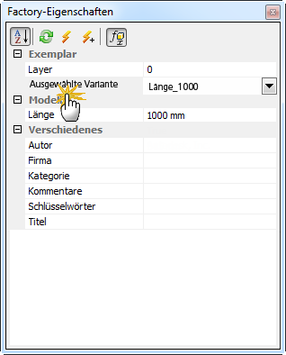

So ändern Sie Parameterwerte der Objektvarianten im Factory-Eigenschaften-Browser
Parameterwerte für eine platzierte Objektvariante können mithilfe des Factory-Eigenschaften-Browsers geändert werden.
  1. Wählen Sie im Factory-Layout die Objektvariante, die Sie bearbeiten möchten. (Halten Sie die STRG-Taste gedrückt, wenn Sie mehrere Objekte auswählen möchten.) Wenn das Objekt ausgewählt ist, klicken Sie auf eine beliebige Stelle im Wertefeld Ausgewählte Variante, um den Dropdown-Pfeil auf der rechten Seite zu aktivieren.
    Anmerkung: Der Parametername Ihrer Objektvariante unterscheidet sich wahrscheinlich von dem im Beispiel in der Abbildung.
  2. Klicken Sie auf den Pfeil nach unten, um eine Dropdown-Liste der verfügbaren Parameter der Objektvarianten anzuzeigen, aus denen Sie wählen können.
  3. Wählen Sie den gewünschten Parameter aus der Liste aus, und drücken Sie die EINGABETASTE, oder klicken Sie auf die Schaltfläche Aktualisieren oben im Factory-Eigenschaften-Browser.
  4. Die ausgewählte Objektvariante wird mit dem neuen Parameterwert aktualisiert.

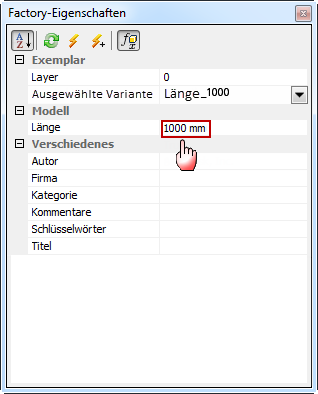

Wenn Sie einen anderen Wert aus einem der vorhandenen Parameter der Objektvarianten angeben möchten, führen Sie die folgenden Schritte durch:
  2. Wenn das Objekt ausgewählt ist, klicken Sie oben im Factory-Eigenschaften-Browser auf die Schaltfläche Variantengesteuerte Parameter aktivieren , um den Modellparameter-Variantennamen zu aktivieren.
    Anmerkung: Der Parametername Ihrer Objektvariante ist wahrscheinlich anders als der im Beispiel in der Abbildung.
  3. Geben Sie einen neuen Wert für den Varianten-Parameternamen ein, und drücken Sie die EINGABETASTE, oder klicken Sie auf die Schaltfläche Aktualisieren oben im Factory-Eigenschaften-Browser.
  4. Die ausgewählte Objektvariante wird mit dem neuen Wert aktualisiert, und das Wort *Keine* wird im Feld Ausgewählte Variante angezeigt.

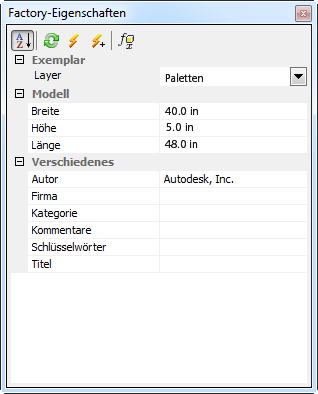

Wie kann ich ein platziertes Objekt von einem Layer in einen anderen verschieben?
  1. Wählen Sie mindestens ein Objekt aus dem Factory-Grundflächen-Layout aus. Halten Sie die STRG-Taste oder die UMSCHALTTASTE gedrückt, um mehrere Objekte auszuwählen.
  2. Der Layername des ausgewählten Objekts wird am oberen Rand des Factory-Eigenschaften-Browsers angezeigt. Wenn mehrere Objekte auf verschiedenen Layern ausgewählt wurden, wird der Layername als *Mehrfachwerte* angezeigt.
  3. Klicken Sie auf den Pfeil nach unten rechts neben dem Layernamen, um eine Dropdown-Liste mit den Namen aller im aktuellen Layout definierten Layer anzuzeigen.
  4. Wählen Sie den Layer aus, in den Sie die ausgewählten Objekte verschieben möchten.
  5. Die Dropdown-Liste wird geschlossen, und der vorherige Layername wird durch den ausgewählten Layer ersetzt.
  6. Klicken Sie auf die Schaltfläche Aktualisieren im Werkzeugkasten des Factory-Eigenschaften-Browsers, um die Objekte in einen anderen Layer zu verschieben.
  7. Drücken Sie die ESC-Taste, oder klicken Sie auf einen leeren Bereich im Grafikfenster, um die Hervorhebung der Auswahl zu deaktivieren.
Anmerkung: Weitere Informationen zum Erstellen und Verwenden von Layern finden Sie in der Hilfe zu Inventor Factory unter Layer-Manager.

  4. Wählen Sie die erforderliche geometrische Form (rechteckig, oval, rund usw.) für die Vertiefungsplatzierung im Ordner Pit.
  5. Um die Bemaßungen des Objekts nach der Platzierung (einschließlich Wandstärke des Vertiefungsvolumenkörpers) zu ändern, bearbeiten Sie die Parameterwerte im Factory-Eigenschaften-Browser.
Anmerkung: Durch die Platzierung eines Vertiefungs- oder Plattformobjekts wird die Factory-Grundfläche automatisch in eine Laufplatte umgewandelt. (Dies entspricht der Verwendung des Befehls Volumen-Grundfläche erstellen). Darüber hinaus wird die Aussparung der Vertiefung im Boden automatisch aktualisiert, wenn die Vertiefung mit dem Befehl Neu positionieren verschoben wird.
