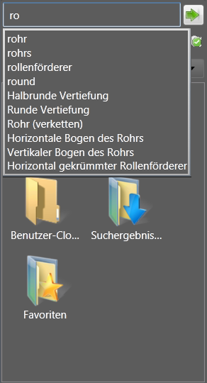

Über das Objektsuchwerkzeug oben im Objekt-Browser kann die Suche nach und nach verfeinert werden.
- Geben Sie oben im Objekt-Browser im Feld Suchen den Objektnamen oder einen Parameterwert ein. Bei der Suche anhand von Parameterwerten werden die Parameter Name, Autor, Kategorie, Kommentare, Firma, Schlüsselwörter und Titel verwendet.
- Während der Eingabe von Text wird dynamisch eine Liste der gültigen Suchbegriffe angezeigt.
- Wählen Sie einen Suchbegriff aus oder vervollständigen Sie ihn, und klicken Sie auf die Schaltfläche Objekte suchen
. Die Suchergebnisse werden im Browser-Bereich unter den Browser-Steuerungen angezeigt.
