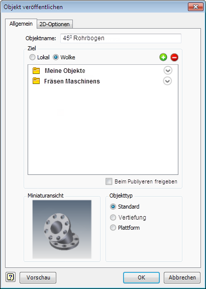

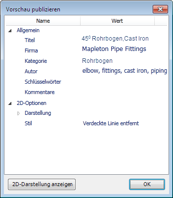

Gruppe Veröffentlichen
Objekt veröffentlichen, um das Dialogfeld Objekt veröffentlichen anzuzeigen.
und Entfernen
können Sie der Liste Sammlungen hinzufügen bzw. daraus entfernen. Durch das Hinzufügen einer Sammlung wird ein neuer Ordner erstellt, der zum Erstellungszeitpunkt benannt oder später umbenannt werden kann.

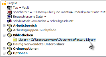

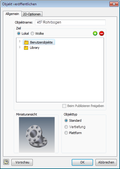

, um die Umgebung zu beenden. Eine Projektbibliothek ist ein Ordner, der häufig verwendete Standard-Bauteile enthält, die referenziert und verwendet, aber im Zuge eines Projekts nicht bearbeitet werden können. Projektbibliotheken enthalten gewöhnlich Standard-Bauteile wie Verbindungselemente, O-Ringe, Halteklammern, elektrische Komponenten usw. Sie können Ihre eigenen Factory-Objekte erstellen und sie entweder in einem speziell ausgewiesenen Projektbibliotheksordner auf Ihrem lokalen Rechner oder für die gemeinsame Verwendung mit anderen in einem Netzwerk speichern.
Geben Sie den Speicherort der Projektbibliothek nach der Erstellung des Ordners im Projekt-Editor an.
Wenn das Projekt aktiv ist, wird die Projektbibliothek mit dem Namen Bibliothek im Dialogfeld Objekt veröffentlichen angezeigt.

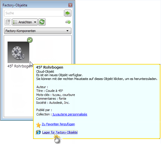

Neue Factory-Objekte, die erstellt und veröffentlicht werden, können diesem Bibliotheksordner direkt hinzugefügt werden. Weitere Informationen zu Inventor-Projekten finden Sie unter Mehr über Projekte in der Inventor-Hilfe oder online auf http://wikihelp.autodesk.com/Inventor/deu/2014.
