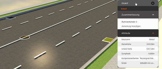

    • Drainage Design fügt Entwässerungsobjekte in regelbasierten Intervallen hinzu.
    • Jedes Objekt kann ausgewählt werden. Durch Auswahl eines Objekts wird die zugehörige Objektkarte angezeigt.
    • Heben Sie die Objekte des Entwässerungsnetzes im Modell-Explorer hervor.
Die Fahrbahn-Entwässerungsobjekte liegen unter der Straßenoberfläche. Am einfachsten können Sie sie anzeigen, indem Sie unterhalb der Straßenoberfläche navigieren. Stattdessen können Sie auch eine nicht transparente durch eine transparente Straßenoberfläche ersetzen. Weitere Informationen erhalten Sie unter So können Sie Fahrbahn-Entwässerungsobjekte unter der Straße anzeigen.
