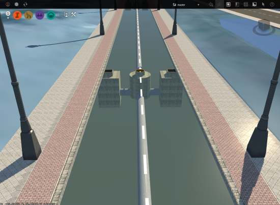

Die Fahrbahn-Entwässerungsobjekte liegen hauptsächlich unter der Straßenoberfläche. Um sie anzuzeigen, können Sie unterhalb der Straßenoberfläche navigieren oder eine transparentere Straßenoberfläche verwenden.
Anmerkung: Außerdem können Sie die Flächenopazität des Modells anpassen.
So navigieren Sie unter der Straßenoberfläche
  1. Öffnen Sie die Anwendungsoptionen, und deaktivieren Sie auf der Registerkarte Navigation die Option Oberirdische Mausnavigation sperren.
    Weitere Informationen erhalten Sie unter So legen Sie Navigationsoptionen fest.
  2. Vergrößern Sie die Ansicht, sodass die Bereiche unter der entsprechenden Straße angezeigt werden.
    Weitere Informationen erhalten Sie unter So navigieren Sie im Modell.

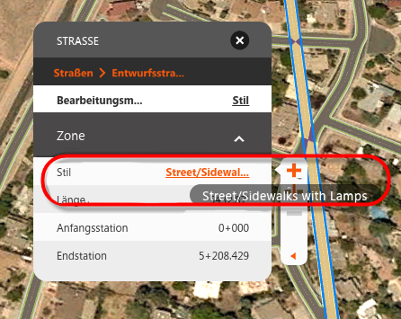

    1. Wählen Sie die entsprechende Entwurfsstraße, und klicken Sie auf in der Leiste mit Dienstprogrammen, um den Bearbeitungsmodus aufzurufen.
    2. Ändern Sie auf der Objektkarte den Bearbeitungsmodus zu Stil. Der Name des Straßenstils wird auf der Objektkarte angezeigt. Der Name und Speicherort des Stils wird angezeigt. Im folgenden Beispiel ist der Straßenstil Sidewalks with Lamps, der sich im Stilkatalog Street befindet.

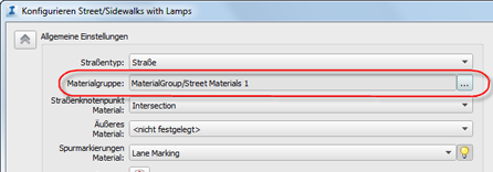

    3. Öffnen Sie die Stilpalette, und wählen Sie die Registerkarte Straße.
    4. Doppelklicken Sie auf den entsprechenden Straßenstil in der Stilpalette, um ihn zu bearbeiten.
    5. Der Name und Speicherort der Materialgruppe ist im Dialogfeld für die Straßenstilkonfiguration aufgeführt. Schließen Sie das Dialogfeld für die Straßenstilkonfiguration, nachdem Sie sich den Namen und Speicherort der Materialgruppe notiert haben.

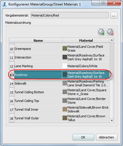

  3. Doppelklicken Sie auf das Feld Material für Roadway im Dialogfeld zum Konfigurieren der Materialgruppe.
  4. Doppelklicken Sie im Dialogfeld zum Auswählen von Materialstil/Farbe auf den <übergeordneten Ordner>, und doppelklicken Sie dann auf den Ordner Farben.
  5. Wählen Sie Transparent, und klicken Sie auf OK.
  6. Klicken Sie im Dialogfeld zum Konfigurieren der Materialgruppe auf OK.
