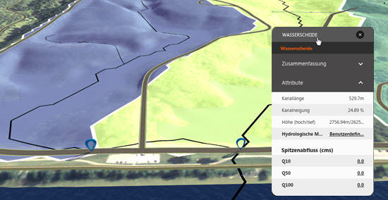

Sie können alle Wasserscheiden, die eine ausgewählte Entwurfsstraße schneiden, feststellen und analysieren. Stattdessen können Sie auch Wasserscheiden ab einem einzelnen Tiefpunkt im Gelände feststellen.
- Durch eine einzelne Analyse können mehrere Wasserscheiden festgestellt werden. Jede Wasserscheide ist ein auswählbares Objekt. Klicken Sie auf eine Wasserscheide, um die zugehörige Objektkarte anzuzeigen.
- Drainage Design zeigt Grenzen von Wasserscheiden und Wasserlaufpositionen an und gibt die Stellen, an denen Wasserläufe die Entwurfsstraßen queren, durch einen blauen ballonförmigen Pin an.
- Die Analyse verwendet die bestehende Geländeoberfläche vor der Platzierung und Verschneidung einer Entwurfsstraße. Bei der Analyse wird versucht, vorhandene Entwässerungsmuster festzustellen, bevor die Straße platziert und entworfen wird.
