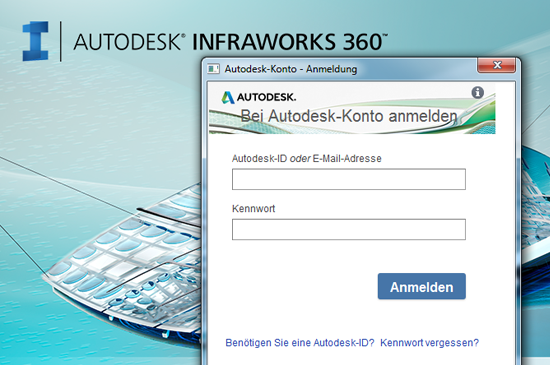

Wenn InfraWorks 360 installiert ist, starten Sie die Anwendung und melden sich anschließend mit den Anmeldedaten Ihres Autodesk 360-Kontos an.
InfraWorks 360 öffnet die InfraWorks-Startseite.

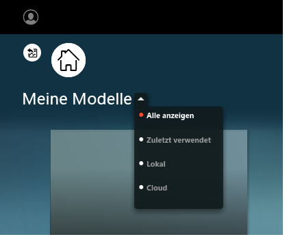

Um sich von der Anwendung abzumelden, verwenden Sie die Option zum Abmelden im Kontextmenü von
- Das Symbol
oben links in der Leiste mit den Dienstprogrammen gibt an, dass Sie nicht bei InfraWorks 360 angemeldet sind.

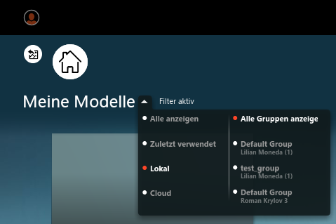

zeigt, dass Sie angemeldet sind. Sie müssen bei InfraWorks 360 angemeldet sein, um Cloud-Modelle anzuzeigen und herunterzuladen sowie die Modelle nach Gruppen zu filtern (siehe im Folgenden).
