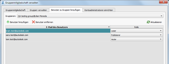

So fügen Sie Benutzer einer Gruppe hinzu und weisen Rollen zu
Administratoren verwenden die Registerkarte Benutzer zu Gruppen hinzufügen in der Gruppe Gruppenmitgliedschaft verwalten, um Mitglieder zu einer Entwurfsgruppe hinzuzufügen und ihnen Rollen zuzuweisen.
  1. Klicken Sie auf der InfraWorks-Startseite auf , um ein horizontales Menü anzuzeigen.
  2. Klicken Sie auf , um Gruppenmitgliedschaft verwalten zu öffnen. Rufen Sie die Registerkarte Benutzer zu Gruppen hinzufügen auf.
  3. Wählen Sie die entsprechende Gruppe aus dem Pulldown-Menü.
  4. Klicken Sie auf .
  5. Geben Sie eine gültige E-Mail-Adresse in das Feld E-Mail des Benutzers ein.
  6. Weisen Sie eine Rolle zu.
    Die vorgabemäßige Rolle ist Publizierer. Mit dem Pulldown-Menü können Sie die Rolle ändern. Über diese Registerkarte können Sie einem Mitglied nicht die Administratorrolle zuweisen. Verwenden Sie Kontoadministratoren einrichten.
  7. Klicken Sie auf Fertig, um jedem neu hinzugefügten Benutzer eine E-Mail-Einladung zu senden und eine Benachrichtigung auf ihrer InfraWorks-Startseite hinzuzufügen.
    Benutzer müssen die Einladung annehmen, um der Gruppe beizutreten.
