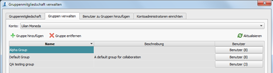

So erstellen Sie Benutzerentwurfsgruppen
InfraWorks 360-Kontoadministratoren können neue Entwurfsgruppen erstellen.
  1. Klicken Sie auf der InfraWorks-Startseite auf , um ein horizontales Menü anzuzeigen.
  2. Klicken Sie auf , um Gruppenmitgliedschaft verwalten zu öffnen.
    InfraWorks 360 erstellt eine Vorgabegruppe mit Ihnen als Administrator, wenn Sie ein Administratorkonto erstellen.
  3. Wechseln Sie zu Gruppen verwalten.
    Wählen Sie das entsprechende Konto aus dem Pulldown-Menü.
  4. Klicken Sie auf .
  5. Geben Sie den neuen Gruppennamen ein. Klicken Sie auf OK.
  6. Klicken Sie auf Fertig.
    InfraWorks 360 fügt Sie als vorgabemäßigen Administrator der Gruppe hinzu.
Weitere Informationen finden Sie unter So fügen Sie Benutzer einer Gruppe hinzu und weisen Rollen zu.
