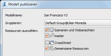

Nach dem Publizieren ist ein Szenario Bestandteil des zugehörigen Modells. Die Benutzer geben Änderungen an einem Szenario frei, indem sie das Modell mit den entsprechenden Szenarien synchronisieren. Jedoch werden durch das Publizieren eines Modells oder Synchronisieren der Änderungen am Modell nicht automatisch die Änderungen für die zugehörigen Szenarien freigegeben. Sie können steuern, wann die Szenarien eines Modells (bzw. Webansichten) einbezogen werden sollen, wenn das Modell erstmalig publiziert oder wenn es synchronisiert wird.
