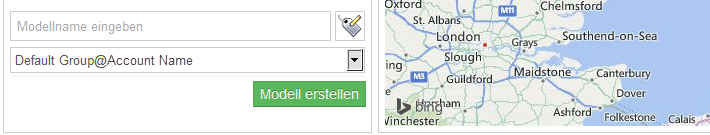

  2. Wählen Sie einen relevanten Bereich auf der Karte.
    Anmerkung: Der Model Builder unterstützt Modellflächen von bis zu 200 Quadratkilometern oder Längen von bis zu 200 km Breiten- oder Längengrad.
  3. Geben Sie einen Namen für das Modell ein, und wählen Sie die InfraWorks 360-Gruppe für das neue Modell.
    Anmerkung: Optional können Sie auf klicken, um eine Beschreibung für das Modell einzugeben.
  4. Klicken Sie auf Modell erstellen.
