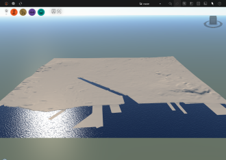

Gelände und Wasserflächen |
Wasserflächen werden durch Überdeckungen dargestellt und auf das Gelände projiziert.

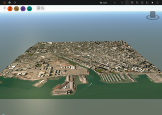

Gelände und Luftbilder (orthografisch) |
Luftbilder werden auf das Gelände projiziert. |

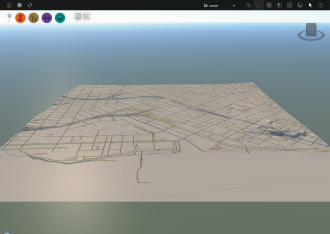

Gelände und Transportdaten (d. h. Straßen und Schienenwege) |
Straßen und Schienenwege werden auf das Gelände projiziert.

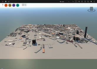

Gelände und Gebäudedaten |
Gebäude werden auf das Gelände projiziert.
