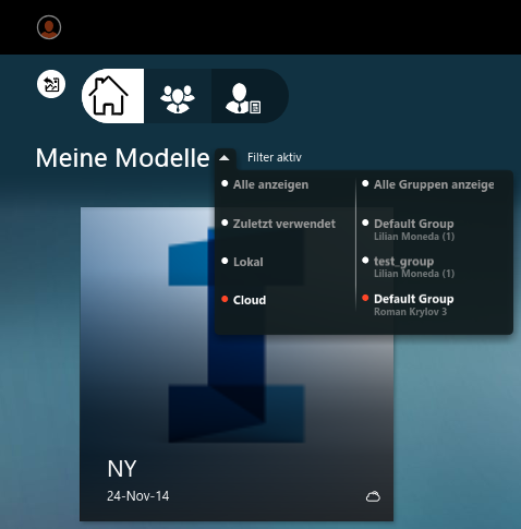

  2. Erweitern Sie auf der InfraWorks-Startseite das Dropdown-Menü neben Meine Modelle.
    Anmerkung: Melden Sie sich bei InfraWorks 360 an, indem Sie Ihr Autodesk 360-Konto verwenden, falls Sie noch nicht angemeldet sind. Sie müssen bei InfraWorks 360 angemeldet sein, um Cloud-Modelle anzuzeigen und herunterzuladen sowie die Modelle nach Gruppen zu filtern.
  3. Fügen Sie einen Filter für Cloud hinzu sowie einen Filter für die Gruppe, die Sie beim Erstellen des Model Builder-Modells angegeben haben.
  4. Klicken Sie auf die Miniaturansicht des Modells, das Sie mit dem Model Builder erstellt haben.
  5. Wenn Sie dazu aufgefordert werden, wählen Sie einen Speicherort zum Speichern der lokalen Modelldatei, und klicken Sie auf Herunterladen.
