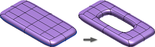

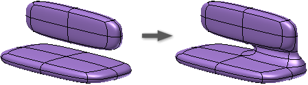

Brücke verbindet Körper oder erstellt Bohrungen in einem Freiformmodell. Beim Bearbeiten eines Freiformkörpers mit Brücke können Sie glatte Verbindungen erstellen, indem Sie Flächen bestimmen, für die eine Brücke erstellt werden soll.
