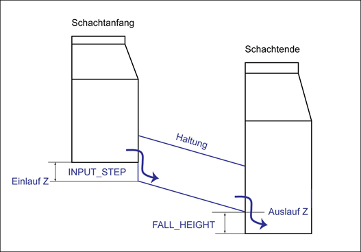

Eine Haltung ist ein Abwasserkanal oder -leitung zwischen Netzpunkten. Haltungen sind das einzige Standardlinienobjekt eines Abwasser-Versorgungsnetzwerkmodells.
Das Datenmodell enthält sowohl die reale Leitungsgeometrie als auch die Netztopologie, die eine abstraktere Ansicht zeigt. Physisch betrachtet, verläuft eine Leitung zwischen zwei Schachtstrukturen, die einen bestimmten Durchmesser haben. Topologisch betrachtet, verläuft eine Haltung von Schacht (Mitte) zu Schacht (Mitte).
Mithilfe von Zwischenpunkten können Sie Details hinzufügen, sodass die Linie von Schacht zu Schacht genauer ist.

Abwasser-Datenmodell: Haltung zwischen zwei Schächten. Physisch wird die Haltung durch eine Leitung dargestellt, die zwischen den Schachtstrukturen verläuft.

FALL_HEIGHT
Nummer
Die Wasserfallhöhe am Ende der Haltung in Metern

INPUT_DEPTH
Nummer
Die Tiefe der Haltung zu Beginn der Haltung in Metern
INPUT_STEP
Nummer
Die Differenz zwischen Bodenhöhe und Eingangshöhe im Anfangsschacht, gemessen in Metern
INPUT_Z
Nummer
Die Höhe am Eingangspunkt der Haltung über dem Meeresspiegel in Metern
