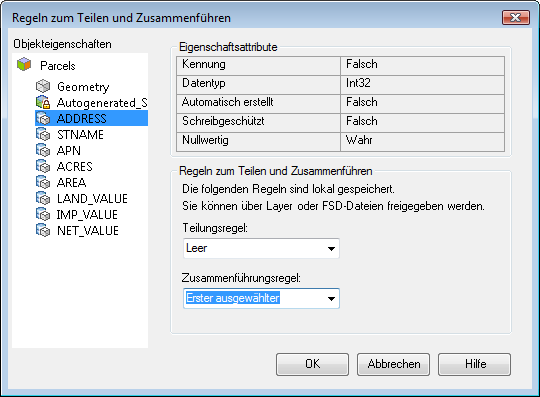

So erstellen Sie Teilungs-/Zusammenführungsregeln
Legen Sie Regeln zum Zuweisen von Eigenschaften nach einem Teilungs- oder Zusammenführungsvorgang fest.
Jede Eigenschaft des Parzellenobjekts wird links unter Objekteigenschaften aufgeführt. Zwei Eigenschaften (Geom und FeatID) werden vom Datenspeicher erstellt; Sie können somit keine Regeln für sie festlegen. Wenn Sie sie auswählen, können Sie die Regeln anzeigen, mit denen der Datenspeicher die Eigenschaften erstellt.
Wenn Sie diese Parzelle teilen, müssen Sie die Adressnummer für jede neu erstellte Parzelle angeben.
Wenn Sie mehrere Parzellen zu einer zusammenführen, verwendet die neue Parzelle die Adressnummer der ersten Parzelle, die Sie zum Zusammenführen ausgewählt haben.
| Eigenschaft | Teilungsregel | Zusammenführungsregel |
| ACRES | Proportional basierend auf: AREA2D (geom) | Summe |
| APN | Kopieren | Erster ausgewählter |
| AREA | Proportional basierend auf: AREA2D (geom) | Summe |
| IMP_VALUE | Proportional basierend auf: AREA2D (geom) | Summe |
| LAND_VALUE | Proportional basierend auf: AREA2D (geom) | Summe |
| NET_VALUE | Proportional basierend auf: AREA2D (geom) | Summe |
| PRIMARY_INDEX | Leer | Erster ausgewählter |
| STNAME | Kopieren | Erster ausgewählter |
